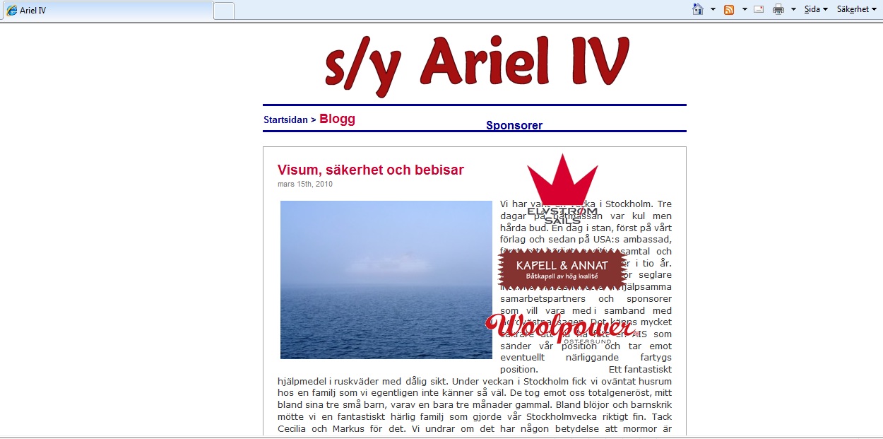

I IE8 ligger den fel, se bifogad bild.

Konstigt! I min IE 8 ser det ut så här:
http://img716.imageshack.us/img716/1387/namnlse.jpg
Någon aning om vad det kan bero på?
Medlem sedan apr. 2005116 inlägg
Ja, du har klickat på ikonen för kompatibilitetsvy. Nu renderas din sida så att den ser bra ut med IE7 och neråt.
