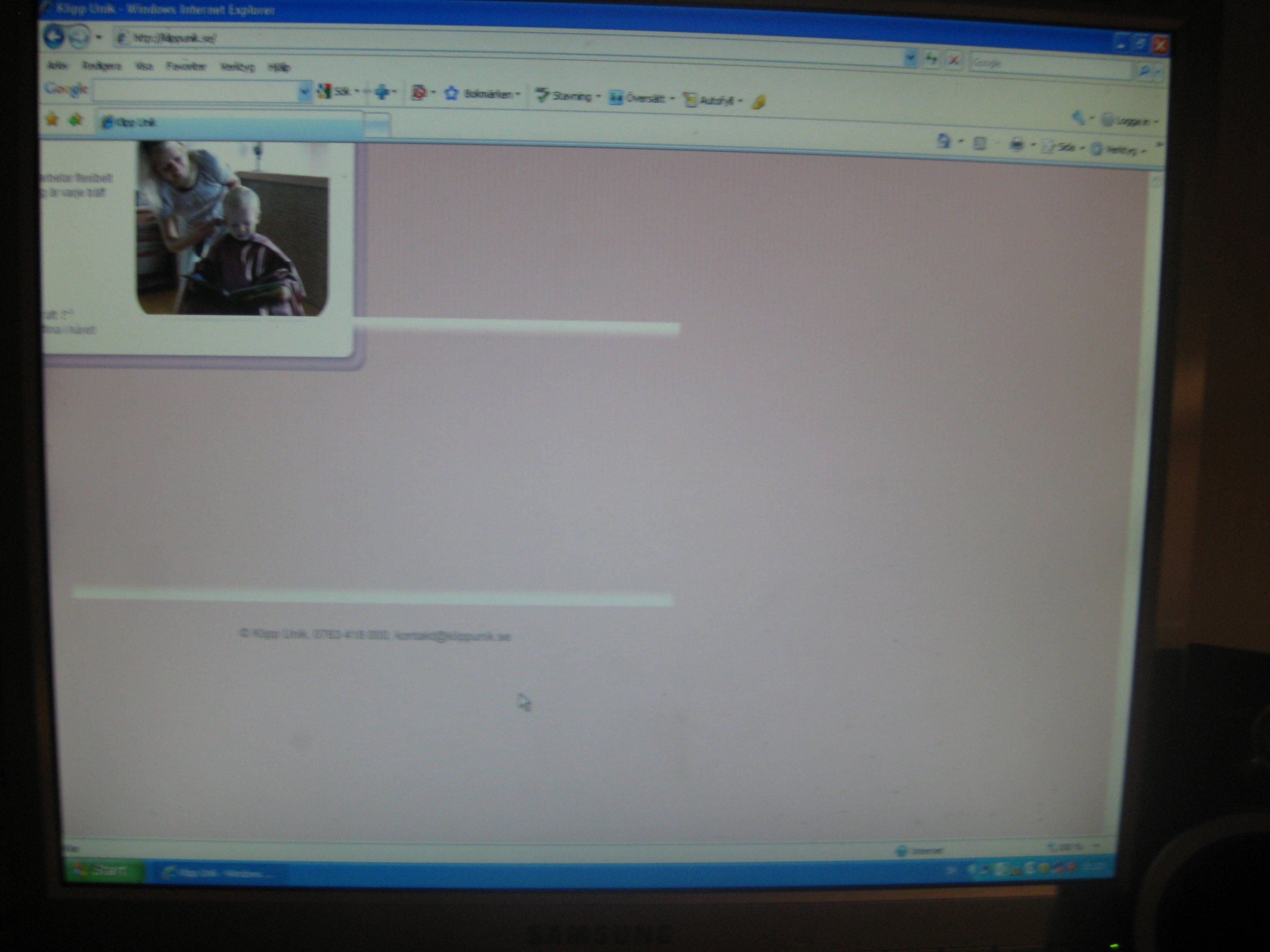

Kolla på: www.klippunik.se.
Hemsidan funkar kanon för mig i både internet explorer och firefox. Men för vissa så buggar det och hemsidan försvinner upp i vänster hörne. Man ser endast en liten del av hemsidans nedre höger hörne.
Alla som har fått buggen verkar ha en äldre internet explorer version. Hemsidan är väldigt simpel, uppbyggd på divar och css. Sidan är dessutom kodad fullt enligt W3C HTML 4.01 Transitional
Många av dom som skall besöka hemsidan är äldre och många gånger en äldre IE version, så måste verkligen lösa detta.
Finns det någon lösning?

Håller med "rhdf" i hans/hennes första inlägg. Plus att den som skapat sidan försökt jiddra med olika (alla lika krystade) sätt att få innehållet vertikalt centrerat genom bl.a.
#indexbody {
background-color: #dfbdbb;
position: fixed;
top: 50%;
margin-top: -270px;
left: 50%;
margin-left: -370px;
Det är tyvärr att be om problem i många webbläsare.
För att lösa detta måste du antingen tänka om och acceptera att innehållet inte kan centreras vertikalt, eller använda tabeller för layout, eller försöka med andra parametrar i stilmallen.
Eller så skapar man s.k. "conditional comments", dvs speciella stilar som bara gäller för vissa webbläsare.
Hansen88aMedlem sedan aug. 200849 inlägg
Ändrade från fixed till relative nu. Verkar fungera.
