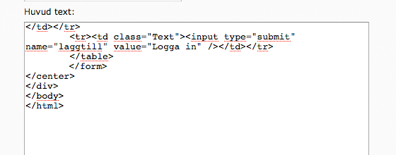

Jag har en form på min sida med en textarea när jag kollar på den via fx eller ie så ser jag kod i rutan.
Är det någon som vet vad jag kan ha gjort fel?
Jag bifogar en bild för att visa vad jag menar!
Jag visar även min kod så ni ser vad jag gjort!

Textarea stöder väl inte att avslutas i samma tagg? Du måste ha en </textarea>

Tack för ditt snabba och korrekta svar! Helt underbart!
Tackar
//Micke
