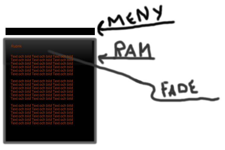

Om ni kikar på den bifogade bilden så kanske ni förstår vad jag vill åstadkomma.
Har en ruta som har en ram (skuggad ram) som ligger runt rutan. I rutan fadas färgen från grå i toppen till svart resterande. Denna fadning skall alltså pågå under text och bild.
Se på bilden så förstår ni nog :)

paweMedlem sedan sep. 200811 inlägg
Problemet blir egentligen att man måste ha två bakgrundsbilder till samma div. En som innehåller fadningen av färgen längst upp...sedan ska en bild för att få till skuggningen på sidorna tilas nedåt efter den första bilden.

"meny" väl inte med diven och bakgrundsbilden att göra, va?
I så fall: antingen lägger du in en div (eller en span eller en p-tag eller en h-tag eller vad som helst) överst inuti den andra. Åsså tar du olika bakgrund till varje. Det ska funka oavsett om användaren t.ex. använder extremt stora fonter så att elementen växer vertikalt.
Eller så gör du helt enkelt en bakgrundsbild i Photoshop som motsvarar dina krav. Men då kan det bli lite fel om t.ex. rubriken blir väldigt hög.
