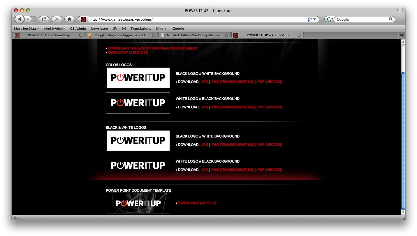

I botten på sidan har jag en png bild (Den röda glowen). Meningen är att den alltid ska ligga centrerad i nederkant på webbläsaren. Det gör den också, utom när man gör webbläsaren så pass liten i höjdled att det blir scroll och scrollar ned. Då ligger bilden kvar i en fast position och slutar följa webbläsarens nedkant.

Har prövat med relative och massa andra skumma lösningar utan att hitta en direkt bra lösning, utan buggar, där en div alltid följer webbläsarens nedkant. Såväl när man ändrar fönstrets storlek samt scrollar. Detta är det närmsta jag kommit hittills. See bifogad bild som exempel.
