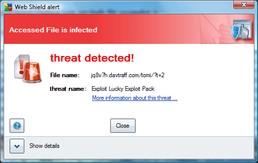

Fick upp följande från mitt virusprg när jag klickade på din länk
Yep
Det verkar tyvärr som att member.webforum.nu är hackad för närvarande. :(
