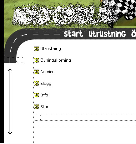

Jag håller på med en hemsida, och har en bild som jag har placerat i en table. Tanken är att bilden ska gå ända ifrån toppen av denna table till botten av sidan. Jag har gjort liknande saker tidigare, men då har den gått i samma table.
Nu blev jag tvungen att skapa en ny table, eftersom bilden ovanför är för bred.
Men på något sätt så måste jag ju kunna göra detta tables höjd beroende av det andra tablets höjd?
Min förklaring och frågan känns kanske lite krånglig, men om ni tittar på bilden så hoppas och tror jag att ni förstår hur jag tänker. Pilen är ditritad i efterhand.
Jag skriver i html och php, om det skulle råka vara av intresse.

Antar att du satt höjden på "den för låga tabellen" till 100% och att du har relativa (procenthöjder) överallt?
Generellt sett så är det inte så enkelt som man kanska tror pga en höjdenhet som heter "auto" och som representerar höjden av en tabells (eller en tabellcells innehåll).
100% av "auto" är nämligen "auto" och när man har en förälder som har höjden "auto" av en procentenhet så - då blir det "lågt" (dvs "auto").
Ett sätt att fixa problemet (om jag gissar rätt) är att sätta en fast höjd på den "yttersta" tabellen istället för procentsatsen - men det beror på hur du kodat rent praktiskt...
Om du kan länka till själva sidan blir det lättare att hjälpa dig (för även det val av <!DOCTYPE du gjort kan påverka hur vissa tabellkombinationer beter sig i vissa webbläsare...)

Nu hängde jag inte alls med i facktermerna, då jag är självlärd.
Men här finns adressen: http://www.motorcyklist.nu/

En lösning på ditt problem är att tänka bort den inre tabellen (om du bara har den där för bakgrundsbilden i vänsterspalten behövs den inte)
Ersätt:
<td width="95" bgcolor="#ffffff"><img height="94" width="95" src="img/v1.jpg"/><br/>
överst i vänsterspalten med
<td width="95" bgcolor="#ffffff"  style="[b]background-image: url(img/v2.gif); background-repeat: repeat-y;"[/b]><img height="94" width="95" src="img/v1.jpg"/><br/>
Lycka till :bire

Nu realiserade jag hur lite jag egentligen kan, jag förstod inte mycket av det du skrivit, men visst fungerade det! Tusen tack!
