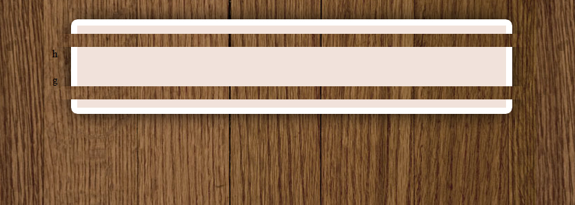

Hej har skapat 4 div taggar som jag vill placera snyggt och enkelt i en viss position med css.
Första diven ska vara en main box där allt ska ligga i. den andra div taggen är den som ska vara toppen av allt den tredje div taggen mitten och den ska repeteras i y-led för att kunna växa neråtoch sist fjärde div taggen som är botten. problemet nu är att när jag skriver något i mitten div taggen så växer den men den separeras från den övre och den undre så det blir mellan rum som jag inte vill ha. Detta sker i firefox. Hur löser jag det enklast?
här följer css koden.
mvh stavve

stavveMedlem sedan sep. 200774 inlägg
<body>
<div id="main_box">
<div id="ovre"></div>
<div id="mitten">
  <p>h</p>
  <p>g</p>
<div id="nedre"></div>
så ser html koden ut
jo allt ligger i main box och dekoration äe något jag inte använder nu den ska läggas till fler grejen på innan den ska användas.
och bilden visar hur det blir.
Jag vill alltså inte ha mellanrummet som blir när jag skriver i mitten div taggen.
Mvh Stavve
du får ändra om <p> i css att inte ha en margin-top på p elementen. nolla p-elementet och sätt en ny padding-bottom för att ha botten.
och vilken doctype har du?

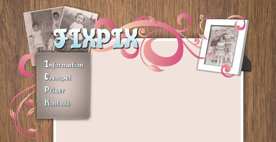

om du kollar på http://www.tkingdom.net/fixpix/
så kommer du se vad jag menar. Om jag tex gör explorer fönstret mindre så vill jag inte att min main box ska hänga med den ska ligga kvar i mitten alltså fast. så att jag sedan kan lägga min "dektoration" över den. Dekoration är inte på plats för tillfället det är nästa steg i detta lilla roliga lärorika projekt =).
Alltså grejen är den att jag alltid gör sidor med tabeller och hade kunna dela upp allt och fixat det med tabeller. Men jag vill lära mig att jobba med div taggar och css för att underlätta.
Mvh Stavve

det kanske är enklare om jag visar hur det är tänkt att det ska se ut med en bild. Om jag vill att dekoration ska följa main-box hur gör jag då?
Jag satte dekoration diven i main-box diven överst, men då hamnar hela dekorationen överst. Hur får jag den i den position jag vill?
Mvh Stavve
löste det
ok jag löste det vet inte hur snyggt det är löst kod messigt om det går att fixa på ett snyggare sätt så säg till såhär blev min css för att det skulle bli som på bilden.
Jag vill veta det snyggaste och smidigaste sättet för att lära mig för framtiden.
Mvh Stavve
det blir iof en massa yta under allt där man bara ser bakgrunden hur löser jag det? alltså mindre yta under main-box. Kan det vara för att jag sätter top:-685px och då blir den ytan som var ämnad för dekorationen kvar? eller?
mvh stavve
