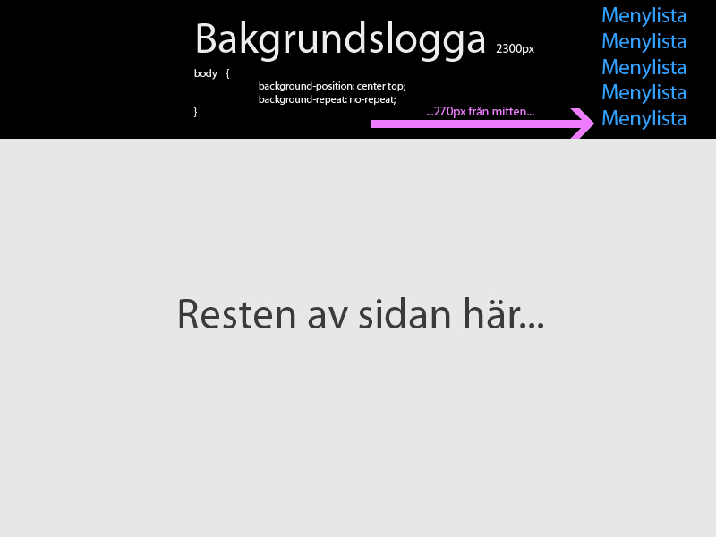

Jag vill positionera en menylista 270px åt höger räknat från mitten av sidan, vad jag försökt hittills är någonting åt det här hållet.
#menywrapper	{
		width: 100%;
		height: 155px;
		margin: 0;
		padding: 0;
		text-align: center;
#meny	{
		margin-left: 270px;
Det fungerar hyffsat, den flyttas för det första inte så långt som jag vill(men den flyttas från mitten verkar det som), och texten i listan blir ju också centrerad. Skriver jag text-align: left på DIV:en som listan ligger i så hamnar den ju 270px från vänster på sidan istället för mitten.
Någon som vet hur jag kan lösa det?

Inte riktigt så jag menar. Bifogar en bild här som kanske förklarar bättre hur det är jag vill ha det.
