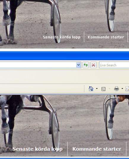

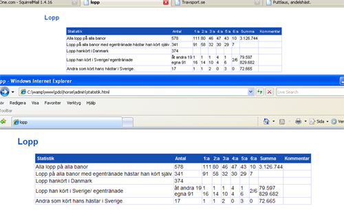

Ja inte vet jag vad jag missat, men om jag gör som du säger så får jag en skillnad som inte känns ok. Se bild på ett snabbgjort exempel.
Innan jag laddade hem senaste FF-versionen var tabellen och h1 exakt lika stora och var någonstans mitt emellan dessa som finns nu.

Ja hu ja, har jag bråkat med mycket under många år nu, men det var kanske fel att visa en tabell. Men h1:an skiljer ju sig också.
Skickar även ett ex på en li-lista.
Eftersom jag upplever det som att jag är väldigt ensam om dessa skillnader, kan det då vara någon inställning som kom med senaste Firefox, som jag missat?
Jag kör alltid med en strict version i doctypen och det blir ingen skillnad om jag skiftar mellan xhtml eller html.

Vilken är "rätt" av dem? Spontant känns det som om den undre är för stor, dvs. i så fall är det explorer som visar fel.
Lägg ut lite htmlkod för texterna ovan så kan vi testa och jämföra!
tantenMedlem sedan nov. 20051 658 inlägg
Nej det är IE som visar rätt i det här fallet... :) Konstigt nog.

På den senare bilden så är det min översta css för body med mera som gäller, vilket till för en månad sen drygt, visade likadant i FF och IE6, 7 och 8
Det visade sig att det var bara på min dator som dessa skillnader blev, så jag får försöka hitta i inställningarna i Firefox, vad som kan ha hänt.
