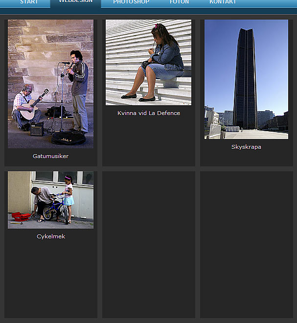

Jepp, det där funkade när jag satte en fast höjd på 300px på tabellcellerna annars kom tummarna inte riktigt på rad.
Fast jag skulle vilja att tummarna åkte ner ca 5 px i överkant av cellen så det blir en grå "ram" runt bilden.
Är det margin eller padding det heter.... :OO ?

Nu med några smärre modifieringar ser det ut precis som jag vill.
Hoppas matematiken stämmer också?
.Thumb{
width:175px;
height: 300px;
float:left;
background-color:#262626;
margin:5px;
padding:7px;
