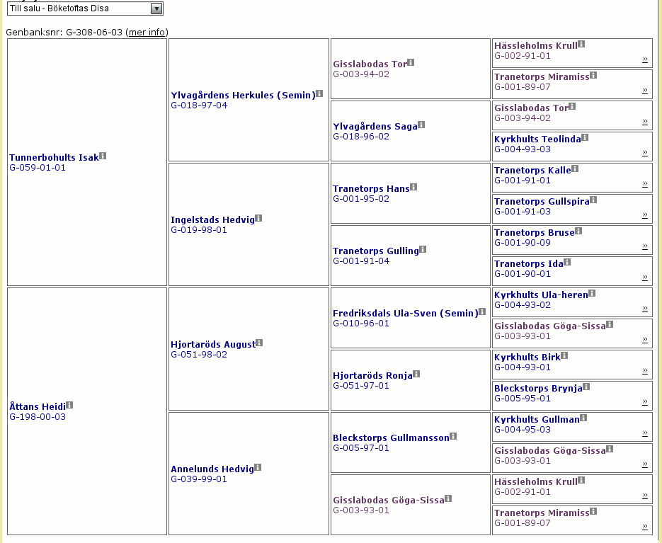

Medlem sedan sep. 2000116 inlägg
Jag har bifogat 2st bilder. En med din lösning, en med min. Jag har ett liggande träd.
Jag KAN lösa det med tables men när jag har t.ex. 10 generationer så har jag 513 individer. Med en <table><tr><td></td></tr></table> per individ så blir det attans mycket kod...
Försöker jag att enbart ha med <table>-taggen en gång per generation så går jag bet på att beräkna hur hög <tr>-taggen ska vara per individ.
Bifogar ett screenshot på hur min lösning ser ut med tables och begränsningen 5 generationer tillbaka. Det är så här jag vill att det ska se ut ungefär, fast utan begränsning på antalet generationer.

Rent html-mässigt bör det gå att baka in alltihop i en enda tabell, men det blir kanske lite pyssligt "bakom kulisserna" att göra så? För jag antar att du loopar ut alltihop med något serversidespråk?
En tabell uppbyggd ungefär enligt din bild (förmodligen med en massa felstavade namn, för jag har inte korrekturläst för fem öre):

Dina rowspan får du ju då räkna ut efter antalet generationer du ska presentera...
Lite knöligt med släktträd... Här ett exempel jag gjort en gång där jag fyllt i vilken ordning man lägger in dem i tabellen. Mörka är papporna och ljusa mammorna.
Kanske lite tips på ett sätt att göra det med en enda tabell. Inte semantiskt korrekt, men jag gjorde den för utskrift så jag funderade inte på hur man skulle kunna fixa till den för synskadade...
Jo, jag har försök ganska exakt som du säger, tyvärr har jag än så länge gått bet. :( Om du kollar den turordningen du har på rowspan i din exempelkod (8,4,2,0,0,2,0,0,4,2 osv) så ser du att man då får hoppa rätt friskt mellan generationerna emellanåt, och ju fler generationer desto fler hopp. Det är den kopplingen mellan generationshopp och storlek på rowspan som jag inte fixat riktigt.
Om vi tar 4 generationer så blir hoppandet mellan generationerna typ:
1,2,3,4,4,3,4,4,2 osv. Just där jag hoppar från generation 4 till 2 får jag problem.
Men jag kommer nog att göra ett försök till vid tillfälle då jag nu har numrerat generationerna i databasen. Får jag fram det numret för varje individ borde det gå att göra som du säger.
Du har helt rätt i att jag loopar fram resultaten. Jag använder PHP för det. Just loopandet är enklast om jag kan loopa fram resultaten generationsvis.

Jag stoppade själv vid 5 generationer och byggde på med ny tabell efter det. Generationerna som finns längre upp i trädet gör ju första generationen till monsterstora rutor... om man inte stoppar någonstans och börjar på nytt, tyckte jag.
Jo, jag vet vad du menar... Om du kollar bilden i min fjärde post i denna tråd så ser du små pilar ute till höger. Med hjälp av de flyttar jag mej en generationstabell till. Idag har jag precis den turordningen som ditt diagram visar men det är lite långsamt pga att jag även gör mer arbete än att bara visa ett träd.
En annan orsak till att jag vill göra om allt syns också på den bilden:
Vissa individer har lite lilaaktig färg... Det är de som finns representerade mer än en gång på en trädhalva. Det finns även en tredje färg (som naturligtvis inte finns representerad på den bilden) som visar om någon finns både på övre och undre trädhalvan. Beräkningen av det tar idag lång tid pga upplägget.
