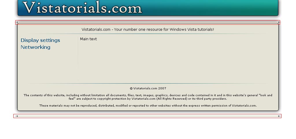

Hej. Sitter och pillar lite med en sida...
Har tagit mig i kragen och faktiskt accepterat XHTML Strict och börjad designa med div'ar och css... Tycker det fungerade alldeles ypperligt, ända tills jag beslutade mig för att validera sidan.
Allt okej, förutom att jag glömt doctype. Nemas problemas tänkte jag och slägde dit XHTML 1.0 Strict som är den jag vill arbeta med.
Happ, vips så har jag fått någon mysko padding i en div...
Kika så kommer ni förstå vad jag menar, den är inte där utan doctype.
http://www.djtsar404.com/vista

Vilken div pratar du om?
KrikoMedlem sedan dec. 2006382 inlägg
#mainFrame som fått padding längst upp och längst ner. Jag kan ta bort doctypen tillfälligt så kan du se hur det ska vara egentligen.
Äsch, gör såhär i stället. Felet är inom de röda ramarna.
style="float:left;"
på dina bilder (eller lägg en div innan dina bilder med float) så löser det sig.
Där ser man! :D
Får man fråga varför bara? :S
bilder är märkliga ting ;) jag har för mig det är något med line-height eller något liknande.. jag hade gjort två divar i ditt fall för layouten så att folk (om dom vill) behöver inte skriva ut bakgrunden från sidan.
Ahh, you've got a point there. Materialet jag hade tänkt publicera där skulle ju faktiskt ibland vara bra att kunna skriva ut.
Jag kör nog på div'ar med background. Tack för tipset. :)
