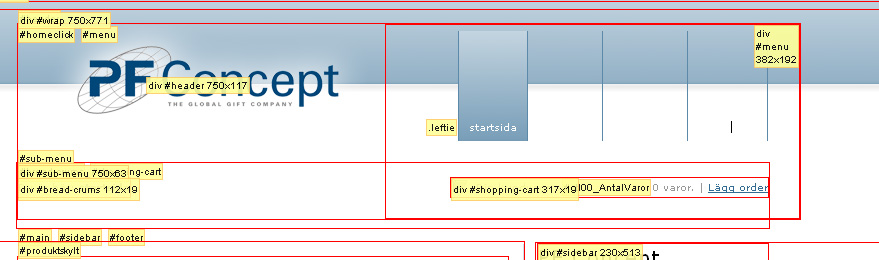

I Internet Explorer (vilken annars...) så kan man inte klicka, eller markera, texten som ligger i #submenu.
http://webbprog.dnlab.se/webdb/dg06sida/pfconcept/
Några idéer på hur man löser det här? Det viktigaste är att få länkarna klickbara innanför #shopping-cart.
Nu har jag inte tillgång till Internet Explorer. Men det ser ut som att din li i #menu ligger ovanför.

Det är bara länken "Lägg order" som vi inte får att fungera i IE6. Men du menar att det fungerar för dig?
Ja länken fungerar i min IE6 och jag kunde handla och få fram ordern osv. Men nu ser jag att FF inte fungerar... Så att det fungerar i IE6 måste altså vara fel :p
Men i ff kunde jag se samma sak som Okkido och då är det två divar som lägger sig över...
Ja, my bad. Det är i FF det inte fungerar.
Men jag flyttade varukorgen till vänstersidan i stället. Lyckades inte haxxa problemet. Det räckte inte med att ta bort display: inline.
Så... problemet är löst, men ändå inte. :)
