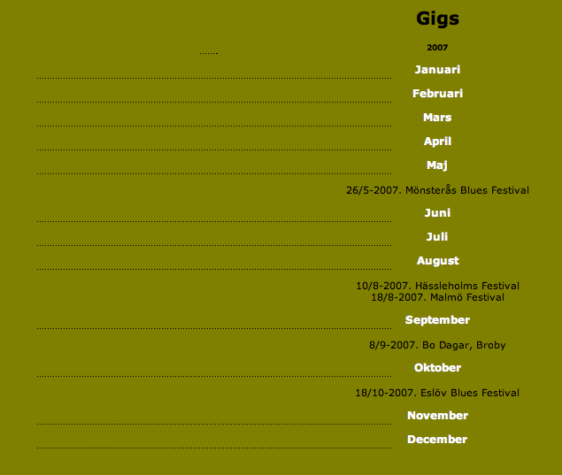

Hej! Har gjort en linje som är under en text
#linje{
width:400px;
float:left;
margin-left:100px;
margin-top:1px;border-bottom-style: dotted;
border-bottom-color: black; border-bottom-width: 1px;
Sen har jag html koden här.. Det är längst ner jag användt mig av linjen. Under varje månad. Men den ser bra ut i min dator på min skärm men på andra blir de bara konstigt. hur får jag den centrerad på alla datorer?

Varför lägger du inte den punktade linjen på h4 i stället?
h4 {border-bottom: 1px dotted #000;}
Nu ser det ju bara konstigt ut.
Som Silfver skrev...
åsså får du bara använda ett "id" en gång på varje sida.
Vill du ha flera instanser av samma stil, så får du döpa om till "class" och sätta en punkt för i stilmallen:
<div class="linje">
.linje
axionmanMedlem sedan feb. 2007106 inlägg
tack det fungerade. Man kan dock inte bestäma bredden på linjen men de dög ndå..
