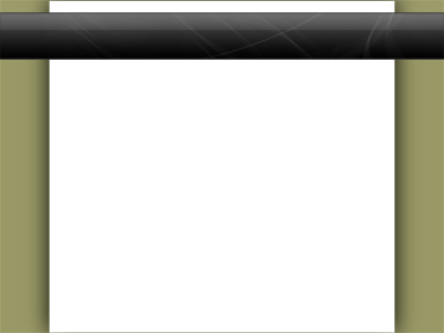

Har sökt och hittat en del trådar gällande problemet att få transparanta PNG-bilder att funka i IE.
Har en bakgrundsbild med skugga som jag vill ska funka, men har jag fattat det hela rätt så går det inte att lösa med bakgrundsbilder, bara med <IMG>-taggen.
Är det så eller finns det nåt klurigt sätt?
Det är "main_bkgr.png" i divven #container som jag vill ska se snygg ut i IE

Bara lägga till behavior raden i det cssblock som har bakgrundsbilden.
Om det är en repeterande bakgrund så måste du gå in i .htc-filen och ändra filt(s, 'crop'); till filt(s, 'scale');
Bäst är då att spara det som en ny fil med modifieringen och bara använda den där du vill ha genomskinlig bakgrund. Background-repeat förlorar sin funktion har jag märkt.

Nä, just nu är den en bakgrundsbild!
Ang.Opera (och alla andra läsare!) så ser det ut som skit, japp!
Försöker just nu få ihop alla divvar med float, clear, position och allt vad det är så layouten blir rätt! Råkade bara plötsligt göra en snabbkoll i IE och såg då att PNG-bilden så för täskig ut...
