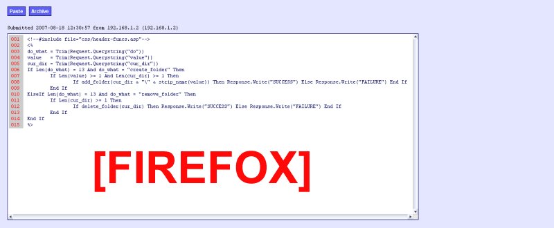

Har gjort en "klista-kod" applikation:
http://klistra.mickea.com/default.asp?op=view-224553
Problemet är bara att i IE6 / 7 blir det ett märkligt "bryt" ibland.
Jag har försökt hitta felet, men det går inget vidare.
Koden validerar XHTML Strict (CSS'en validerar också) men ändå så blir det konstigt.

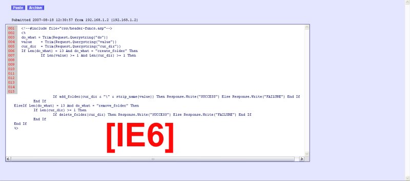

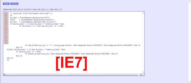

Bifogar bilder på hur det ser ut hos mig i Firefox 2.0.0.6, IE6 samt IE7.

testa att sätta <pre> i haslayoutmode för ie.
<!--[if IE]>
pre{
zoom: 1;
<![endif]-->
mv icaaq
Hmm, fungerar dessvärre inte.
Att bara köra IF IE gjorde så att alla de raderna skrevs ut i webbläsaren, men jag lade till IF IE6 och testade tex. IF lte IE8, men det fungerade inte heller.
Aha, ändrade till:
<pre style="zoom: 1;">
<!-- KODEN -->
</pre>
Då fungerar det i Explorer 7, men i 6'an så hamnar hela kodblocket under radnumreringen.
Problemet är således löst till hälften.

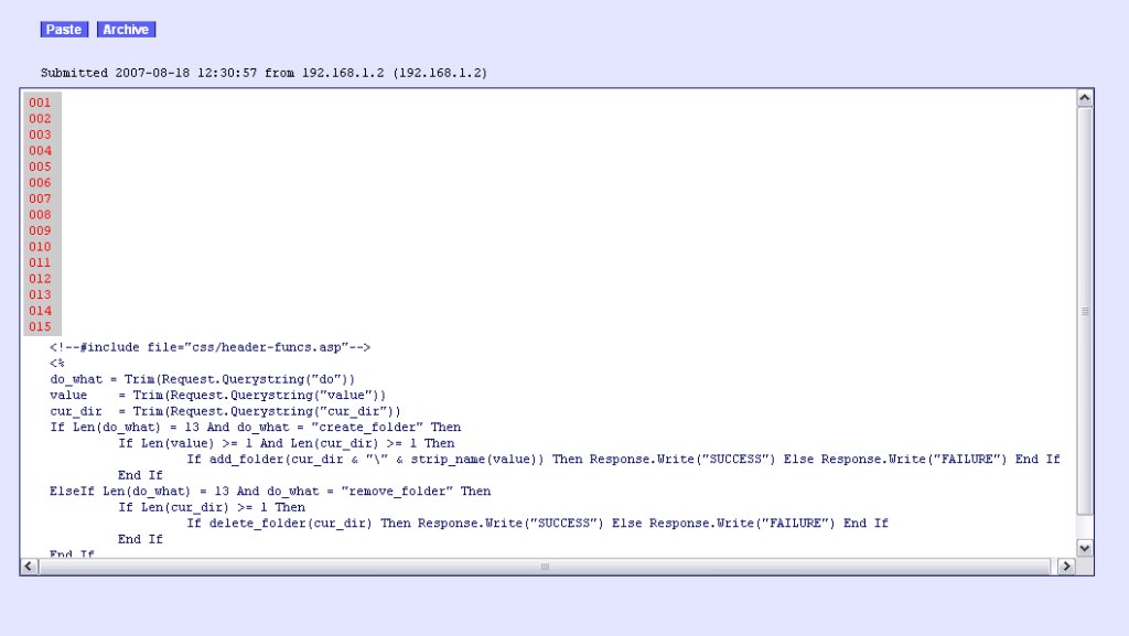

Nu jag har tagit bort hela style taggen på mitt <pre> element och lade in det här:
<!--[if IE]>
<style type="text/css">
#row-cde, #row-cde pre {
zoom: 1;
</style>
<![endif]-->
Då fungerar det kanon i IE7, men i 6'an hamnar nu hela kodblocket under radnumreringen.
Kolla den bifogade bilden.
Nu fungerar det klockrent i FF / IE6 / IE7 / Opera 9
"display: inline" på några av divarna samt bra support av icaaq var lösningen :)
