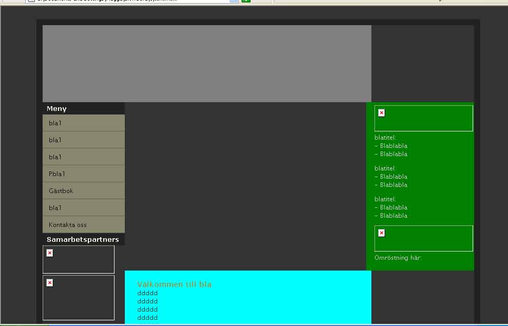

Det är så här att jag håller på med en design (html+css) men har stött på ett litet problem. Jag är nybörjare, så det kanske är lätt att fixa..
Sidan har två kolummer och problemet är att texten i de två kolumnerna inte kan ligga brevid varandra. Alltså, om jag skriver text längst upp i kolum 1 så flyttas texten i kolum 2 ner.
Bilder:
http://img489.imageshack.us/img489/8951/33890058xx9.jpg (texten kan inte ligga brevid varandra)
http://img489.imageshack.us/img489/6200/23629526wj5.jpg (texten i den svarta kolumnen kan inte ligga brevid loggan)
När jag kollar på sidan i firefox så funkar allting dock. Texten ligger brevid varandra och texten ("senaste") ligger uppe brevid loggan.
Någon som har nån idé om vad jag gör fel? :)

Svårt att se vad du skull kunna ändra på när du "bara" användet class, men med dina paddingar, som IE räknar ut annorlunda än FF så är innehållet för brett.
Du kan t.ex testa att minska bredden i .header till width: 630px, så tror jag att texten kommer komma upp även i IE.
Förmodligen så är det inte en lösning du vill ha, men om du ändrar marginaler och paddingar så kommer det bli skillnad på alla andra ställen också som använder den klassen.
Instämmer med tanten.
(får dock inte till dina problem från bilderna genom att bara lägga in text i header och kolumner - men det är enkelt att få till genom att "fulbredda" innehållet - lägg t.ex. in stilen
div{border: 1px solid black}
i stilmallen så utlöser du bägge dina problem så att säga "bakvägen")
Du *kan* ha råkat ut för att en marginal "kollapsat" (se http://www.w3.org/TR/CSS21/box.html#collapsing-margins ) så att innehållet du lagt in ger kolumnen ett marginalvärde (MSIE och FF tolkar detta lite olika i olika sammanhang har jag för mig) vilket skulle kunna förklara att den "containern" som berörs i så fall sedan blir för bred (iom att margin ligger "utanför" width). Prova t.ex. att göra indraget för ul med padding istället för med margin och se om det gör skillnad... Jag får (som sagt) inte till problemet du upplever i MSIE7/XP bara genom att lägga in text..
Att lämna "lite moms" (ett par pixel eller så) mellan kolumnerna när man kör med float-kolumner och sedan göra alla indrag enbart med padding är f.ö ett standardrecept som jag har bra erfarenhet av sedan länge

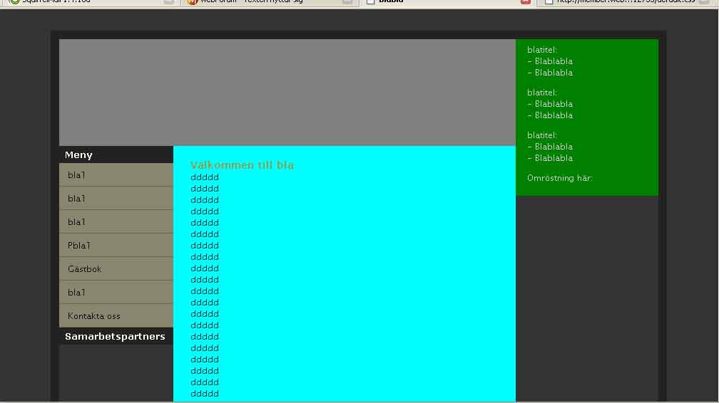

Ett sätt är att "färglägga" sitt innehåll under tiden man jobbar, så syns fel lite lättare... Tog ner din sida för illustrera det... IE6 först och FF sist.
Jag kan se nu att det inte skulle räcka med att minska 10px på loggan utan det är den gröna som bör bli mindre...

Mycket bra tips med färgerna där, såg man ju direkt hur det låg till :) Det var bilderna som jag hade i den högre kolumnen som gjorde kolumnen för bred, minskade lite på dom så nu ligger allt som det ska :)
