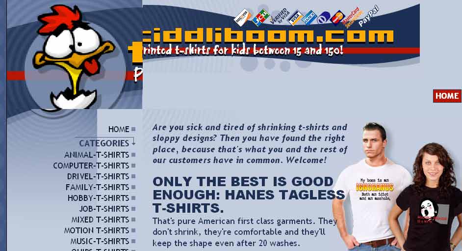

Danne V
Exempel på det kan du se på din sida... i FF om någon behöver zooma
I detta fallet innebär det att webbläsare inte kan visa en tabell förrän hela tabellen, med alla data, är laddad. En inkrementell laddning av en tabell visar de inladdade cellerna direkt.
