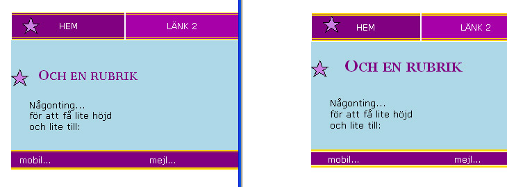

Nu har jag testat fram och tillbaka... Med hacket ser det nu ut som på bilden som är det närmaste jag kunde komma när det gäller menyn och foten. Sedan får man väl hacka headers också. FF till vänster och IE6 till höger.
Nu har jag inte använt någon storlek på fonterna utan bara använt den som finns i body.
body{font:100%/120%...
och
* html body{font:83%/122%...
Det var viktigt att jobba med höjden på raderna också... för att få till det.
