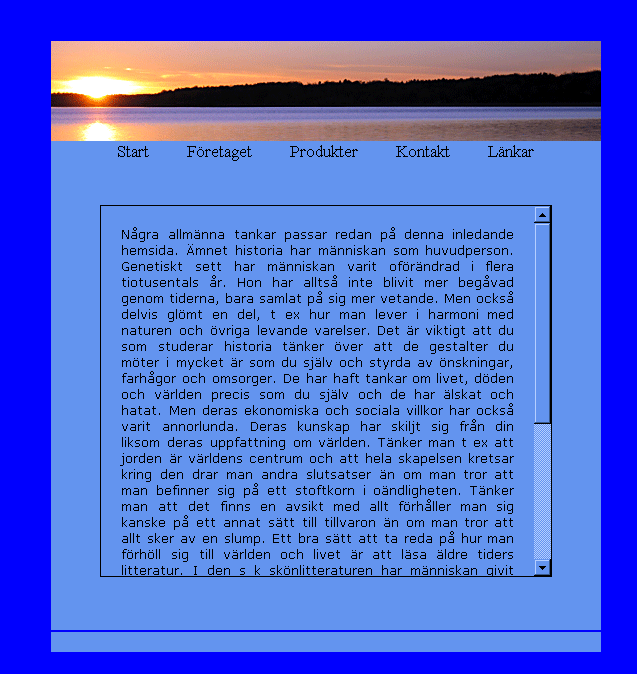

IE6 Screen
Här är en skärmdump från IE6.
Varför funkar inte teckensnittet i menyn i IE6 nu då?
