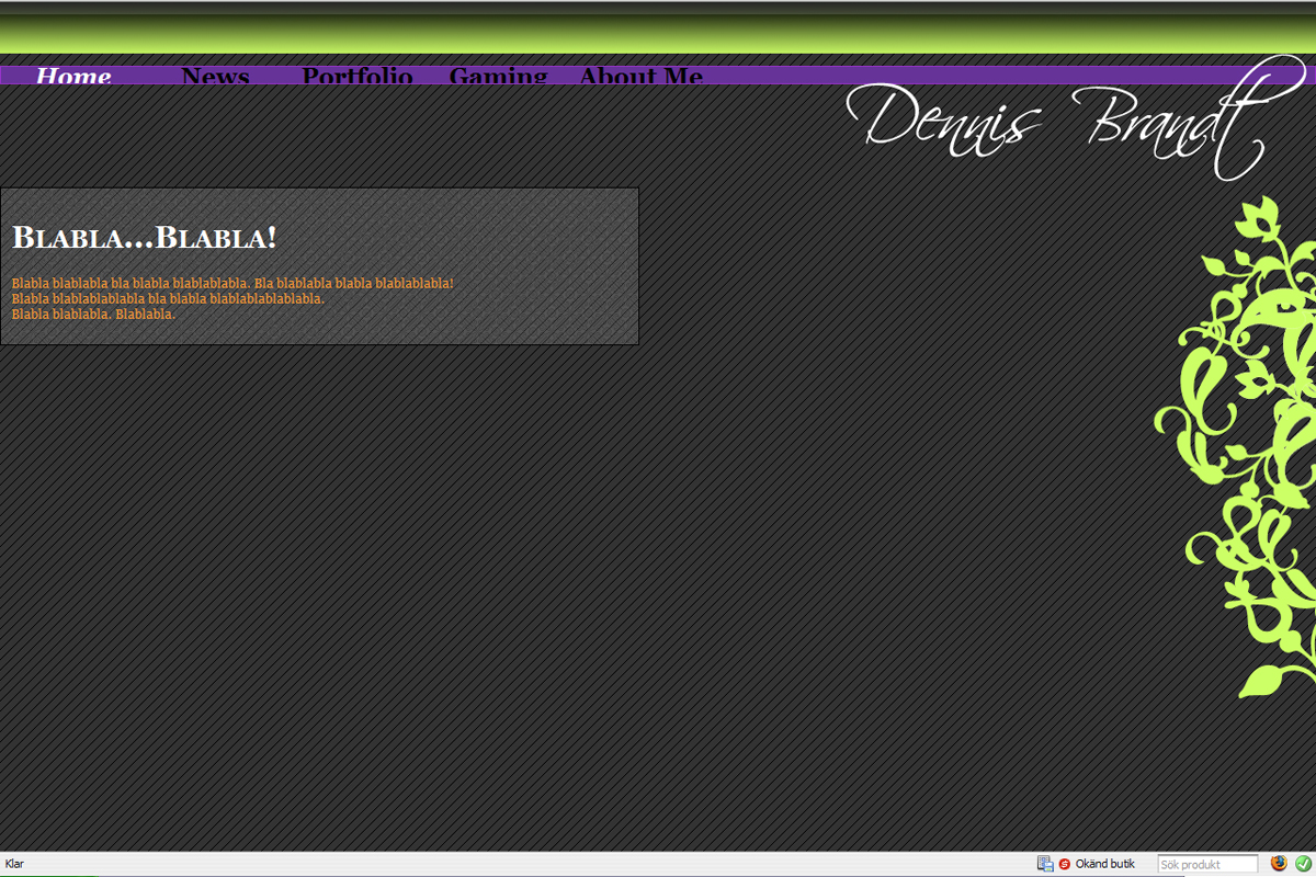

Jag har en bild med mitt namn i en div som ska ligga till höger och ovanpå menylisten som går tvärs över sidan, det funkar jättebra i Firefox 2.0.0.3, men självklart inte i någon annan webbläsare.
Ska tillägga också att jag inte gjorde det där med flit, utan bilderna la sig på det viset och jag tyckte det såg bra ut, så jag vill ha det så, men jag är inte helt hundra på vad jag gjort egentligen :)
Frågan är alltså vad det är som t. ex IE gör annorlunda mot Firefox i just det här fallet när jag vill att mitt namn ska ligga ovanpå menylisten, hur kan jag gå till väga för att få likadant i alla läsare, eller åtminstone IE?
Kan även tillägga att jag har PNG-bilder med transparens på, så det ser absolut inte bra ut i gamla webbläsare som inte har stöd för det.
Adressen till sidan är trollett.nu
Skulle inte den funka än så kan ni gå in här istället, temporär adress .
Jag vill att det ska se ut som på den bifogade bilden.
Ett sätt du kan få bilden där du vill är att ta bort den från dokumentetflödet och lägga in koden antingen högst upp under <body>eller längst ner och placera den ungefär så här med css
#mittnamn {
	width: 471px;
	height: 129px;
	top:60px;
	right:10px;
	background: url(mittnamn.png) no-repeat;
	position:absolute;
Men då kommer nästa problem. De länkar som finns under bilden kommer inte fungera, men om det kan du söka här på forumet bl.a ... ;)
Genom att göra så med bilden så får menyn plats...
