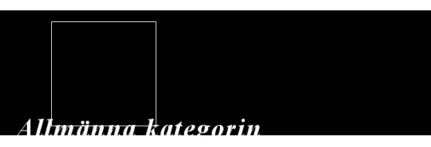

position:absolute.. rättade det sig inte efter närmaste div ? mina positioneringar vill lägga sig i toppen av dokumentet inte i den div jag är i vilket jag vill.
head är 100%, head-inner är 960px och centrerad med auto marginaler, logo ska från kunna ligga varsomhelst i head-inner, h1 är hidden ( display:none; ) och h2 ska ligga i botten av head-inner och i kant med vänster sida av head-inner.
