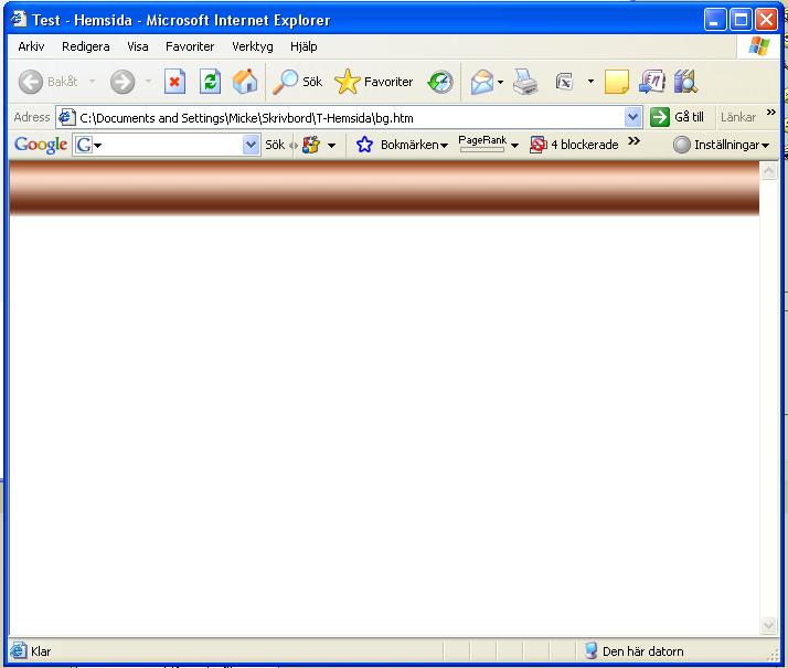

Medlem sedan maj 20031 682 inlägg
så här blev det med den koden.
Vill liksom ha det så det sträcker ut sig på höjden också.
Det där är inte att sträcka ut sig det är repetera så om du raderar repeat-x så repeterar den sig över hela sidan.
