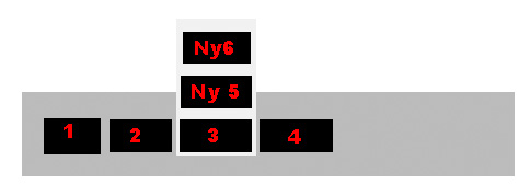

Hur får man extra knappar att synas när man klickar på en? Skickar med ett bildexempel där 1, 2, 3, 4 är en menybar. När man sedan klickar på knapp nummer 3 så ska det som ett lager eller något fällas ut/synas ytterliggare två knappar (Ny5, Ny6). När man sedan klickar på Ny5 eller Ny6 så skickas man till sidan.
Som linkar vill jag använda bilder och funktionen bör fungera i "alla" läsare.
Medlem sedan juli 200653 inlägg
Du säger ju själv lösningen... lager!
Sen har du ett onclick-event i samband med knapp 3 som i ditt exempel.
http://www.cssplay.co.uk/menus/final_pullup.html
samma kille som förut med runda hörn...
