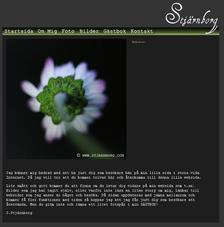

Har ett litet irreterande problem med border som jag vill skall synas i FF då dom syns i IE som jag vill. Hur ska jag göra eller vad har jag gjort för fel???
HTML
<title>Jimmy Stjärnborg</title>
<link href="sscheet/base.css" rel="stylesheet" type="text/css" />
<link href="sscheet/green/green.css" rel="stylesheet" type="text/css" />
HTML
<table width="700" align="center" cellpadding="0" cellspacing="6" class="table">
	<tr>
		<td class="td31"><img src="sscheet/green/greenimage/greenflower.jpg" alt="Green Flower" /></td>
		<td class="td32"><p class="rubriknews">&nbsp;Nyheter:</p></td>
	</tr>
</table>
CSS
	text-align:center;
	height:400px;
	width:400px;
	border-color:#819a56;
	border-style:solid;
	border:1px;
	background-color:#1e1e1e;
	color:#819a56;
Behövs det mer information än så här kan jag lägga upp filerna på mitt webbhotel

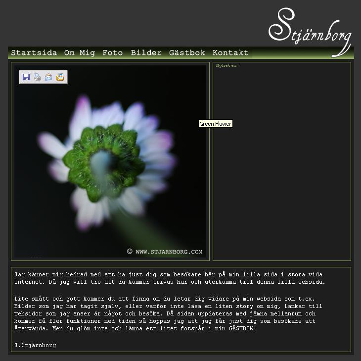

Så, hittade "felet".
Du har satt
	border-style:solid;
	border:1px;
men det skall stå
	border-style:solid;
	border-width:1px;
IE gör fel som "förstår vad du menar", border är shorthand för width, style och color så jag skulle skrivit
	border:1px solid #819a56;
MVH Jonas
