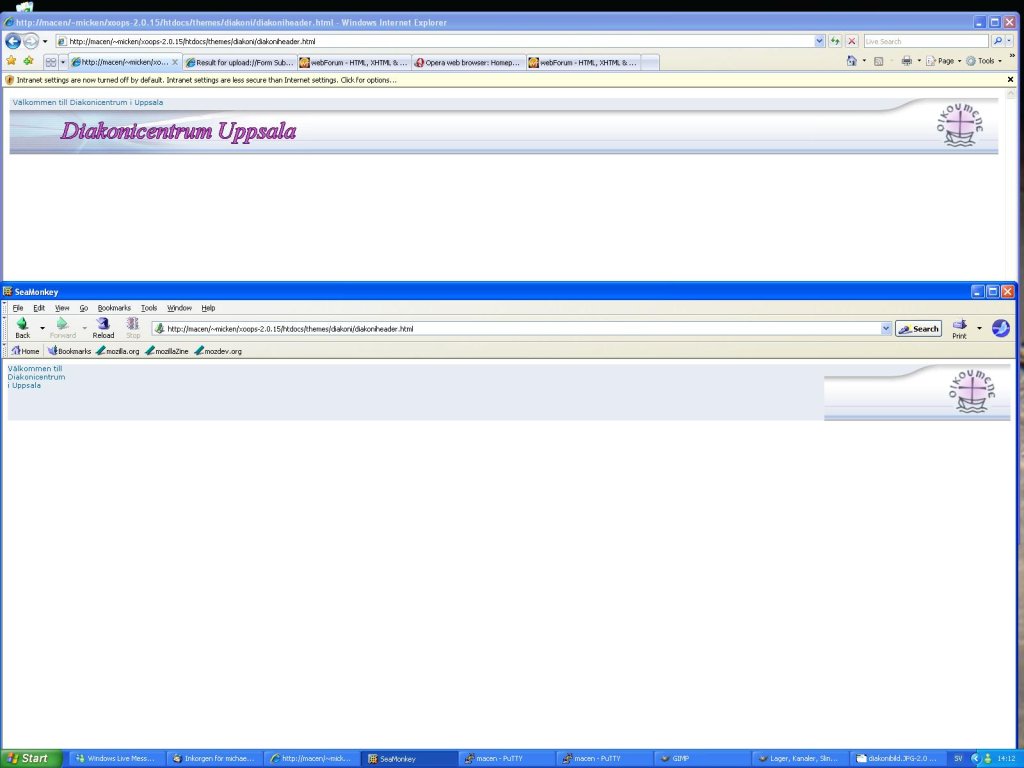

Hej
Jag har problem med en tabell. Tabellen visar en rad bilder som tillsammans bildar ett sidhuvud. Problemet är att om jag specifiserar DOCTYPE så kan inte gecko baserade browsers visa tabellen på rätt sätt. Om jag inte sätter DOCTYPE så visar inte IE sidan rätt. Jag har också testat sidan i opera och där fungerar det med DOCTYPE.Jag har validerat koden på w3c och det enda den klagar på är <background> taggar i <td> taggar och det borde inte ställa till några problem. Här följer ett utdrag av den aktuella koden:

skämbild
Hej
Här är en bifoged bild av hur det ser ut..

Hmmm.... ta bort doctypen? Om du använder tabeller för layout och spacer.gifs borde du trivas bättre i quirks mode och därför inte ha doctype (alternativt använda nån som triggar quirks mode). Om du vill ha standards mode i IE/Opera men quirks i Gecko/WebKit kan du använda bara "<!DOCTYPE>".
Annars föreslår jag att du istället använder semantisk HTML och använder CSS för layout, så kan du ha en doctype som triggar standards mode i alla webbläsare. Typ:
<h1>Diakonicentrum i Uppsala</h1>
<p class="tagline">Välkommen till Diakonicentrum i Uppsala</p>
<p class="logo"><img alt="" src="logo.png"></p>
Medlem sedan okt. 20064 inlägg
<!DOCTYPE> löste problemet. Det är en gammal site som jag försöker återskapa, orginalförfattaren försvann någonstans i tyskland :)
