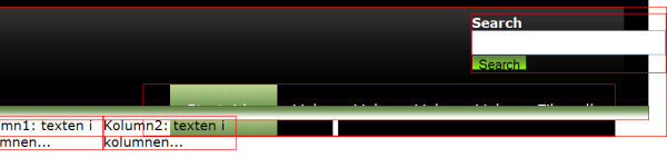

Har tittat lite mer på din kod nu, och om man ökar textstorleken några steg i FF så ser man att fyra divar lägger sig över varandra på ett sätt som inte är så bra vid första den första menylänken. Skulle helst vilja ändra så det blir naturligt flöde på divvarna men då blir det kanske att börja om från början helt... Någon annan lösning har inte jag... :(
De röda markeringarna på bilden visar divvar med absolut positionering. Du kan då också se att searchboxen lägger sig med en del utanför sidan och tvingar fram en sidoscroll...

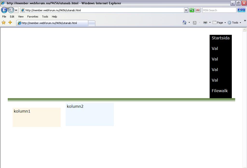

testade din uppdatering i internet explorer 7 och då hamnade menyn helknasigt (se bifogad bild)
sen så undrar jag om det bara är att sätta in min svarta bakrund samt min lite tonade bakrund som den var förut eller om även den måste placeras på något speciellt sätt.
#29
Men det var ju märkligt. Om du raderar white-space:nowrap; . .meny så händer samma sak i IE6...
så då har de tagit bort ett stöd som de tidigare haft, och så har de inte lagt till stöd för (ändrat för jag menade) display:table-cell; Vet inte hur de tänkt och då kan jag inte säga annat än att det står totalt still i mitt hjärnkontor.

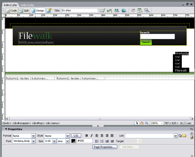

ja, linjen var med när jag testade men problemet kvarstår även då jag tar bort den. Men om man kollar på sidan i dreamweaver så ser den även där fel ut, det kanske den ska göra men frågar ändå. kolla bifogad bild.
#37
När det gäller dreamweaver eller något annat sådant program så har jag ingen aning hur det kan eller ska se ut. Använder bara anteckningar själv :-) Och FF:s och IE:s web developers toolbar... :)
