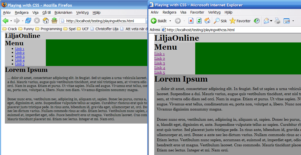

Denna sidan förklarar rätt bra och rättar till en del IE problem. Jag tycker ändå att det är skillnad. Tyckte fonter blev konstiga när jag fick min nya dator med 1440x900 "nästan" widescreen :) Så jag vill lyfta upp denna tråden igen med en bifogad fil av hur det kan se ut.
Vad jag har förstått så är det för att IE har standard 16px stor text och FF/Safari kör mindre, kanske 14? Resultate blir i alla fall inte bra. Så finns det något sätt att komma runt detta utan fulhack?
