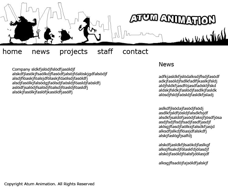

Jag är rätt ny i webdesign grejen så jag behöver hjälp med en sak som kanske är jätte enkelt. Jag gör min hemsida och här har jag designen men jag vet inte hur exakt jag ska göra.
Hur kan jag lägga upp mina tabeller?
Jag vill att när man klickar på de små karaktärerna så ska det komma en meny med små ikoner på bandet nederst som ska gå att scrolla med små egen gjorda knappar. Hur gör jag scrollningen?
Sen vill jag att när jag för markören över en ikon att det ska visas en bild med info i den nedersta fältet, som på skissen. Hur gör jag det?
Jag är jätte tacksam för all råd och hjälp.
här är skissen:

Hej igen.
Nu är jag här igen. Jag har börjat få greppet om CSS lite iaf. Men jag förstår fortfarande inte hur kan jag designa tabellerna med div.

http://www.webforum.nu/attachment.php?attachmentid=12348&stc=1 Hej Caya,
Jo, jag har börjat så småningom fatta skyllnaden.
Men jag har inte hunnit alls långt med hemsidan. Jag har dessutom tröttnat på designen under tiden så jag ville föreknla den ännu mer. Har haft annat att göra under tiden så nu är det dax att ta tag i det igen.
här är det den nya designen. Det här är bara en jpg bild.
Men hur ska jag kunna nu göra menyn så med div?
spelar det för roll vad man har för ordning på tagarna i css filen?
du skulle kunna göra såhär
#meny {
width:800px; margin:0; padding:0;
#meny ul {
list-style:none;
#meny li {
float:left;
font:bold 30px Verdana, Arial, Helvetica, sans-serif;
margin:0 0 5px 0;
#meny a:link, #meny a:visited, #meny a:active {
display:block; color:#000; background:#fff;
padding:3px;
#meny a:hover {
display:block; color:#fff; background:#000;
padding:3px;
<div id="meny">
<ul>
<li><a href="/">home</a></li>
<li><a href="/news/">news</a></li>
<li><a href="/projects/">projects</a></li>
<li><a href="/staff/">staff</a></li>
<li><a href="/contact/">contact</a></li>
</ul>
Medlem sedan maj 200622 inlägg
Tack så mycket.
Jag testar nu.
Det funkade inte så bra. Menyn blev inte centrerad.
