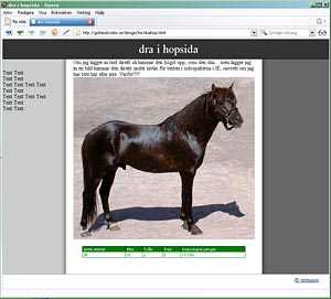

Håller på att testa olika sidor för "hopdragning". Denna grunddesign fungerar bra för det, men då har ett annat problem uppstått i IE. Text är OK att lägga högst upp i mittkolumnen men inte en bild.
Någon som kan se orsaken? Jämför webläsarna så ser ni skillnaden. Nu har jag snart testat mig blodig ;)

Problemet kan jag inte lösa, men en skärmdump för Opera 8.53 kan jag bistå med. Det ser ut som i FF, inte alls som i IE.
