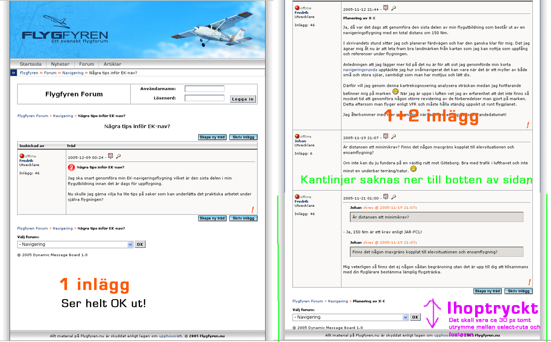

Just nu kämpar jag med något som jag inte klarar av att lösa. Jag har problem med en </div>-avslutning på min sida.
För att illustrera kommer det två länkar till min forum (showthread.php):
Nederdelen av sidan visas inte korrekt när det visas 1+1 inlägg.
http://www.flygfyren.nu/forum/showthread.php?threadID=267&forumID=16
Nederdelen av sidan visas korrekt när det enbart visas 1 inlägg på sidan.
http://www.flygfyren.nu/forum/showthread.php?threadID=272&forumID=16
Jag får helt enkelt inte till det så att det ser bra ut för båda. Egentligen borde väl inte detta vara ett stort problem. När jag skrivit koden så avslutar jag ju alltid en <div> med en </div> så jag fattar inte att det ska bli problem då.
Så här ser nederdelen av koden ut:

Nu har jag fixat iordning en bild som tydligare visare vad som blir fel!

Enligt Jarvklo, som har ett exempel på hur man skapar en sida med en header-, content- och footerdel så ska det vara just så för att beroende på hur mycket innehåll som finns i contentdelen så ska footern alltid vara "klistrad" mot botten av sidan!

När jag validerade fick jag ett DIV-fel i koden. Det divfelet härrör sig till citat-divarna som finns på olika ställen i inläggen. Kan det ställa till det?
Här kan ni se felet i klarttext:
http://validator.w3.org/check?uri=http%3A%2F%2Fwww.flygfyren.nu%2Fforum%2Fshowthread.php%3FthreadID%3D267%26forumID%3D16&charset=(detect+automatically)&doctype=XHTML+1.0+Transitional&ss=1

"clear-both diven" clearar det som ligger ovanför. egentligen gör den ingenting annat. Och så är den själv en tom div. Vill du ha en kantlinje som följer med ner så måste du kontrollera vilken div som följer med ner. Din kod tolkas olika i IE och FF.
Sedan har jarvklo fixat med minusvärden så att diven blir klistrad mot botten.
en div får du bara använda en gång på varje sida och belowthebottom finns två gånger.

Den finns med två gånger därför att om en användare inte är inloggad och kommer till den sidan dirigeras man via en if-sats i php till den nedersta av de båda belowthebottom där sidan talar om att man måste logga in för att fortsätta.

Du har en container med en kant. Sedan stänger du den med clear i din belowthebottomdiv. Sedan kommer ett inlägg till och då har du ju inte containern med dig. Sedan stänger du det inlägget med ännu en belowthebottom som webläsarna inte läser rätt eftersom de inte tillåter två likadana divar på samma sida. I värsta fall kommer de att tolka javascripten fel i stället.
Men oavsett det... vad är det som du anser följer med och kan ge din kantlinje. Jag ser det inte... De har effektivt stoppats med dina clear-both, lite här och där.

Stämmer! Jag har en main-div som det i sin tur ligger en content-div i som i sin tur har en div beroende på om det är två kolumner eller bara en.
Vad stänger jag? Denna div har jag ju enbart för att få till så att footern håller sig på plats oavsett hur mycket innehåll jag har i content-diven.
