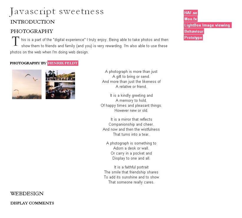

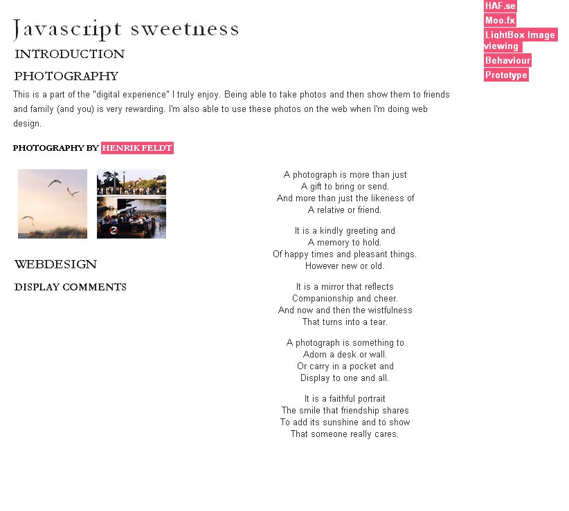

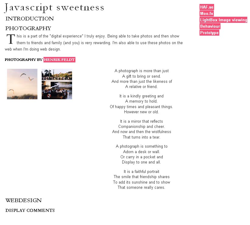

Men så ville jag ha mina thumbs bredvid citatet. Satte width:50%; på båda de blocken - imageWrapper och quote. Samt float:left, float:right, respektive.
CSS:
blockquote p {
	line-height: 1.3em;
#quote {
	float: right;
	width: 50%;
	margin: 0;
}#imageWrapper {
	text-align: center;
	margin: 0 auto 0px;
	/*clear: both;*/
#imageWrapper ul, #imageWrapper ul li {
	margin: 0;
	padding: 0;
	list-style: none;
	float: left;
	margin: 0px;
och då kommer dikten (blockquote blocket) att gå över div.stretcher's kant, som den borde enligt mig - fast bara i IE. Firefox och Opera reserverar plats åt den i div.stretcher.
Så har jag kommit fram till en bugg i de två bra läsarna eller är det något som jag har missat?
Kan även lägga till att i detta fallet så uppstår Guillotine Bug i IE, fast när man hovrar över en länk med en href till ett anchor i dokumentet så ser man renderingen som i min bifogade fil.
Ska bara förtydliga - bilderna visar dikten, och de andra rubrikerna - web design och "display comments" ligger under i markup-en. De ligger som syskon till div.stretcher i koden ovan.
Bild1: IE,
Bild2: FF,
Bild3: Opera

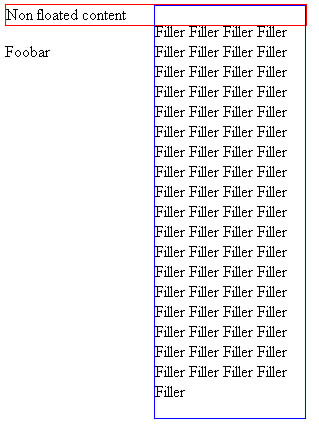

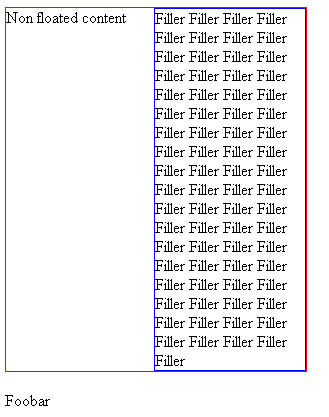

Min poäng är:
<div id="one" class="r"><div><p>Filler Filler Filler Filler Filler Filler Filler Filler Filler Filler Filler Filler Filler Filler Filler Filler Filler Filler Filler Filler Filler Filler Filler Filler Filler Filler Filler Filler Filler Filler Filler Filler Filler Filler Filler Filler Filler Filler Filler Filler Filler Filler Filler Filler Filler Filler Filler Filler Filler Filler Filler Filler Filler Filler Filler Filler Filler Filler Filler Filler Filler Filler Filler Filler Filler Filler Filler Filler Filler Filler Filler Filler Filler </p></div>
	<p style="margin:0; padding: 0">Non floated content</p>
<p>Foobar</p>
ger bifogade bilder i Firefox (bild 1) och IE (bild 2), vilket är normalt, men i mitt fall ovan så verkar det vara ombytta roller.
Men det spelar väl inte så stor roll egentligen, i det långa loppet.
