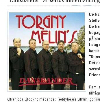

Hu gör man sådant här?
Jag vill på mina bilder ha en ram runt dem men det ska se ut som bifogade bilden.
Man kan ju göra bilderna så i photoshop, men jag vill inte göra om alla bilderna på hemsidan.
Någon som vet hur man löser detta med css???
Lägg bara till en border på bilden.
img.bild {
	border: 1px solid black;
	padding: 2px;
Väldigt enkelt. :)
