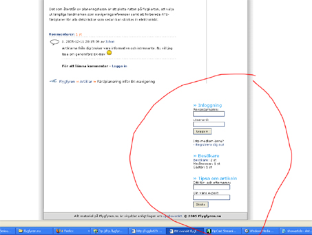

Med ett snabbt försök till huvudräkning får jag att detta blir 630px+ 30px margin+72px padding som ska få plats i på 740px och så IE:s sätt att räkna ut marginaler.
Bilden du har visar att kolumnen inte får plats och skjuts ner...
Du får fixa med marginalvärdena så kommer högerspalten att flyttas upp.
