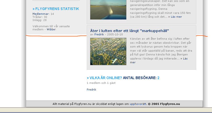

Nu vill jag att höjden på #content skall anpassa sig helt så att den slutar efter innehållet är slut i diven med float: right;. Eftersom jag har lagt en bakgrundsfärg i #content är det viktigt att den sträcker ut sig hela vägen ner till footern för att färgen skall täcka. I nuläget så gör den ej det.
Om man tittar på http://www.flygfyren.nu/index.php så ser man det rätt bra att den slutar även fast innehållet inte är slut. Jag har fattat det som att #content hänger med och blir större beroende på innehållet som ligger i den men det kanske är fel tänkt av mig?! :OO
Nu har jag lagt på en mörkare bakgrundsfärg för att det ska vara lättare att se var gränsen går för #content-diven. Den skall egentligen vara ljusare.

En liten gissning bara, pröva att byta ut "height: 2000px;" mot "clear: both;", eller eventuellt ta bort "height: 2000px;" och sätta in "clear: both;" i den vänstra kolumnens css.
height satte jag till 100 % i left-diven plust att jag lade in clear: both.
får dock fortfarande samma resultat enligt bilden...

Jag får fortfarande samma resultat. Jag tog bort alla height-attributer på divarna också men det gjorde tydligen ingen skillnad.
Kollade precis i IE och då verkar det fungera så när som på en vit sektion i toppen och botten av sidan...
Får jag det inte att fungera tillfredställande i både FF och IE så får jag skrota idén :)
Tyckte det var snyggt med lite gråare bakgrund just på första sidan istället för att det ska bli så vitt överallt.
