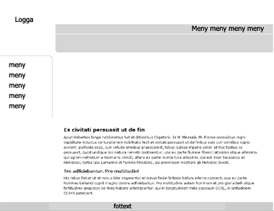

HEJ!
Jag önskar hjälp med css, har plockat ihop diverse saker jag behöver, men får inte ihop det helt, (=alls?) utan er hjälp!
http://member.webforum.nu/5316/default.htm
De svängda hörnen har jag problem med, har tittat på några exempel, men de är för alla hörn, det borde finnas lämpligare sätt?
Menyn ska sträcka sig hela vägen ned, vilken height/max-height borde åstadkomma, men det gör det inte ändå.
h blir betydligt större i IE än i FF, hur kommer det sig?
Varför hoppar första LI in ett hack?
Övriga råd mottages också tacksamt, har säkert fel på float, relative och block på ett antal ställe. :stud
Skickar även med skiss på hur det är tänkt att se ut.

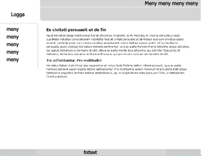

Nu har jag laborerat vidare, kombinerat tvåspalts-layouten http://member.webforum.nu/2241/bottenfast_sidfot_plus_tvaspalt.html med det jag kan, och det blev rätt bra!
Två problem:
1. Hur får jag bakgrundsbilden att fylla hela vägen ned?
Kan man sätta height, eller är det nytt lager under som gäller?
2. I IE fungerar det väldigt dåligt, såg jag när jag allt var rätt i FF/Opera.
Det var perfekt i IE också tills jag såg att lagerbredder var felräknade, #bottom var rätt. Ökade top.gif respektive #main till samma bredd, med följd att allt sprack!
Vad är det som IE inte förstår, och hur löser man det?
(y) Håller med. :)
Du lägger den i containern istället och positionerar in den till rätt sidposition.
Genom att sedan "dra ut" #logo i höjdled och fylla den med vit bakgrundsfärg får du logofältet att "lägga sig över" linjen där den inte behövs.
Rundningen tar ju "överkantsbilden" i vänstermenyn hand om (dvs den lägger sig också över och döljer den del av vertikallinjen som inte behövs i övre högra hörnet tack vare att du redan gett den vit bakgrundsfärg)
2. I IE fungerar det väldigt dåligt [...] Vad är det som IE inte förstår, och hur löser man det?
Jadu - det vete f-n, men när jag drog ner bredderna lite på toppmenyn och innehållet blev det rätt... Jag brukar själv testa med att ta till "sådär en 10px moms" mellan kolumnerna eller i högerkanten för MSIE:s skull.
Fenomenet finns dokumenterat nånstans i någon CSS-gurus blogg (typ), men jag kommer inte ihåg var jag fått "inklusive-lite-moms"-informationen nånstans ifrån från början...
Hur positionerar du lager en bit in, tex #top har jag margin-left:200px; för att komma förbi logotypen, 200px in?
Jag förstår att det är något sådant jag missat eftersom IE gör fel.
Det enda du missade var att inte "ta luft" på alla ledder. Jag drog ner menybredden med 10px och så funkade det...
"Float left och width" på den vänstra, och "margin-left + lite moms och width" på den högra brukar göra susen...
Är detta den rättare vägen att gå; jobba med margins till det blir rätt?
"rättare" är väl att ta i, men det funkar :)
Resultat: http://member.webforum.nu/2241/mjau.html
Lycka till med resten nu! :birp
