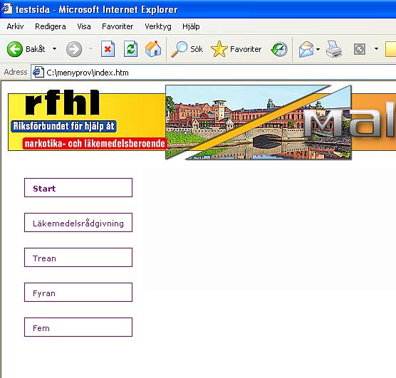

Men hur får jag "menyknapparna" att lägga sig tätare på höjden?
Och hur får jag hela menyn att lägga sig längre till vänster?
Se bifogad fil.
