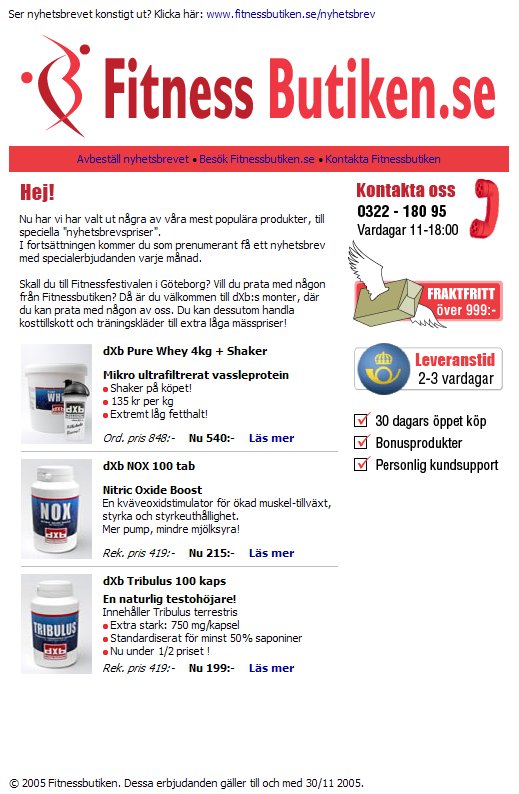

Hej på er!
Efter en snabb sökning efter nyhetsbrev noterar jag att css verkar vara en osäker lösning om man vill ha nyhetsbrev som ser bra ut hos de flesta. Jag har gjort ett nyhetsbrev med en hel del css i, och skulle behöva lite hjälp och råd av någon som är duktig på det här. :r Jag bifogar en bild på hur det ser ut i hotmail. Via länken nedan kan ni se hur det egentligen skall se ut.
> Nyhetsbrevet på webben
Vad göra? :q
Medlem sedan maj 200591 inlägg
Den bästa lösningen är nog att skriva så ful kod som möjligt. Mycket font-taggar, och så lite css som möjligt, och den css som du trots allt har med ska du ange i style-attributet på varje tagg, och inte i head eller i separat fil.
