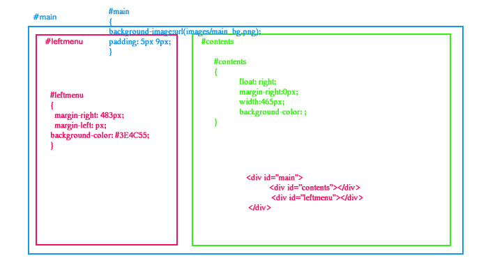

Hur gör jag för att få dessa div:ar till att funka bättre. Nu så breder den högra ut sig på höjden utan att ta med main. Alltså den gröna åker utanför den blåa?
<br style="clear:both;" />
lagg till den efter content-diven och innan main-diven slutar.

Eftersom detta var en bra skiss, med kod, passar jag på att få ett svar på om jag fattat denna tagg rätt.
Där man lägger in <br style="clear:both;" /> säger man till nästa <DIV> att inte komma förrän de objekten ovanför går fria.
Korrekt?
- Flytande elements tas bort ur dokumentflödet, dvs. de tar inte upp någon plats.
- För att main ska sträcka på sig så behöver den något innehåll som inte är flytande.
- Genom att lägga en osynlig <br> längst ner så sträcker vi ut main så den syns.
- clear: both; gör så att <br> trycks ner under de flytande elementen så att höjden på main blir rätt.
