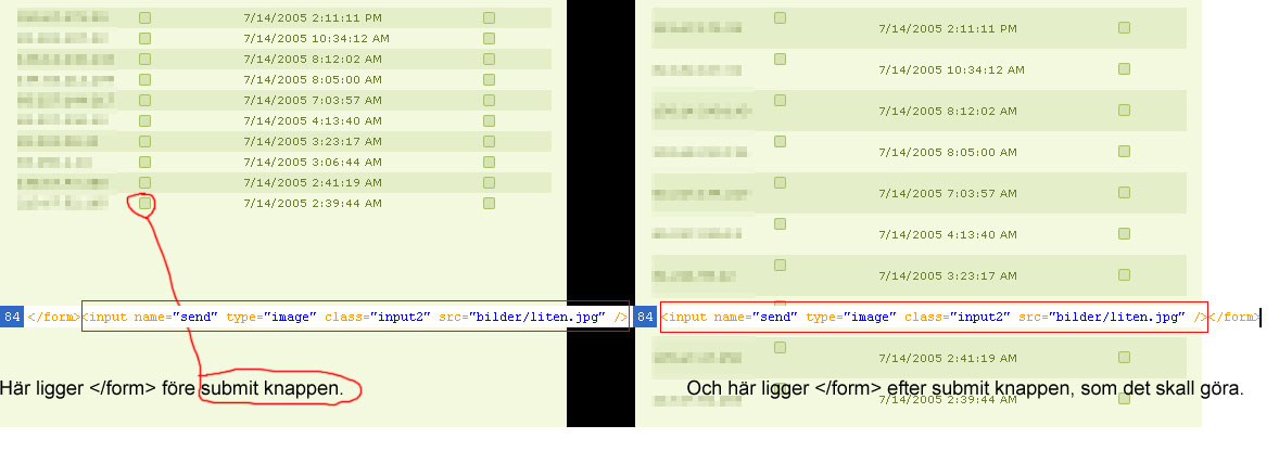

Jag har ett litet problem, vet inte om det går att lösas men jag gör ett försök här. Och vet inte om detta är rätt forum del.
Jag har i alla fall en tabell i en asp sida som hämtar lite information, sen har jag kört en loop på den tabellen så den hämtar alla poster. Problemet är igentligen inte aspen tror jag.
<input name="send" type="image" class="input2" src="bilder/liten.jpg" /></form>
När jag lägger knappen inom </form>en så blir tabellerna så höga, men när jag testade med att lägga knappen utanför </form>en och då blev dem som jag ville ha det.
Detta var inte lätt att förklara så jag skickar med en bild och hoppas att det hjälper.
Mvh,
Rickard
Det har, som du säger, mindre än ingenting med asp att göra. Prova att sätta alla marginaler på dina formulär till 0 med css.
<style type="text/css">
form {margin: 0 0 0 0; }
</style>
mvh
cyecloneMedlem sedan dec. 2004143 inlägg
Jag som har suttit här och testat allt möjligt, utan ett enda resultat. Sen lägger jag ut frågan på wF och inom 1minut har man fått ett korrekt svar! Tack för hjälpen @nders och tack wF för ett underbart forum!
