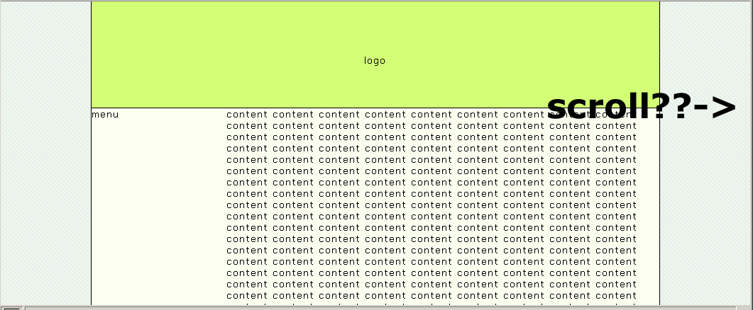

När jag skriver väldigt mycket i en div så verkar det itne som att diven expanderas för det kommer ingen scroll längst till höger. Och det är inte en scroll i diven jag vill ha.

Jag vill ha en scroll som på denna sida till höger. Alltså en helt vanlig scroll. Jag vill att när texten blir längre än min divs height (100%) så ska en scroll komma till höger. Vilket det inte gör nu, med eller utan overflow auto.
Är din divar absolute positionerade? Pröva att ta bort height-egenskapen och sen sätta overflow: visible på diven.

Mina divvar ser ut som följer:
#main_container {
		width: 800px;
		height: 100%;
		margin-left: auto;
		margin-right: auto;
		padding: 0px;
		background: #AAAAFF;
		border-left: 1px solid #000000;
		border-right: 1px solid #000000;
#header {
		width: 800px;
		height: 150px;
		background: #D2FF75;
		border-bottom: 1px solid #000000;
#menu {
		float: left;
		height: 100%;
		width: 190px;
		background: #FAFFF0;
#content {
		float: left;
		height: 100%;
		width: 610px;
Andreas123Medlem sedan juli 200435 inlägg
Såhär ser det ut för övrigt.
Hmm, du har inget utöver det i din csn, eller något inlagt i din html?
Du verkade inte läsa mitt svar... Ta bort height från de divar som krånglar:
Det gör dessvärre ingen skillnad. :/
Löste det själv nu :D Tack för hjälpen ändå!
(min-height istället för height.. känner mig måttligt dum just nu :D)
