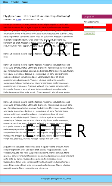

I hopp om att lösa mysteriet med den försvunna och elementära diven #belowthebottom iklädde jag mig rollen som CSI-agent och gav mig ut på uppdrag! :e I den fantastiska CSS-världen ändrade jag helt enkelt färg på #belowthebottom till röd färg istället för ingen färg. Då uppenbarade sig problemet genast (Se bild för resultat före och efter). DIVen hade ju "rymt" haha :e och placerat sig en bra bit upp på sidan.
Problemet löstes med att sätta clear: left; på #belowthebottom-diven!
That's it!
