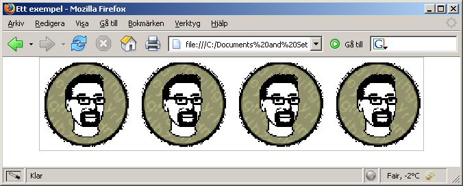

Detta fungerade kanon i IE men i FF får jag en margin-left på 48px. Alltså den första bilden förskjuts alldeles för mycket i FF?
??? vilken FF då ? (se bifogad bild)

Jag har version 1.0.1.
Bifogar en bild på hur det ser ut i min webbläsare. det grå som syns över är en bild som listan skall gå kant i kant med och det gör den i IE sen ser man på högerkanten ur det försvinner ut över bakgrunden
... och du har ingen annan CSS-stil som skulle kunna påverka marginalen t.ex. genom att den "ärvs med" från någon omgivande tagg ?
Lägg upp en länk så tror jag vi kan lösa det ;)
