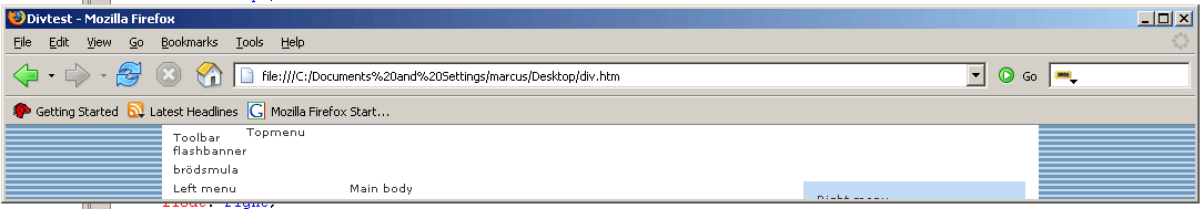

jag kör med html, body 100% height i css men bakgrundsbilden som ligger i body taggen visas inte längst ner när jag scrollar. Allt fungerar korrekt i IE. Bifogar bild.
Jag måste redigera lite här ... jag menar att min div som ligger i mitten, alltså den vita ytan inte sträcker sig hela vägen ner.
Testa min-height: 100%; på body
maqeMedlem sedan dec. 2003824 inlägg
Det blir ingen skilnad tyvärr... känns som om jag provat allt men inget fungerar. Är det en bugg i FF måntro?

Ta bort: <?xml version="1.0" ?>
Ta bort: </form>
Ändra
#mainareadiv {height:100em}
till
#mainareadiv {height:100[b]%[/b]}
Förövrigt tycker jag inte du ska behöva 14st <div> för att bygga en sån struktur. Du lär kunna minska antalet till 5-6-7 nånting.
Dessutom hade du glömt att avsluta minst en <div>.

Det som händer med denna kod är att scrolllisten för sidan helt försvinner även om jag har innehåll som är högre än storleken på fönstret vilket är mindre bra.
Sidan är byggd för att passa i en episerver lösning med en massa regioner och skit så därav har jag många divvar, arbeta med divvar är dock nytt för mig så jag kan nog ha fått med ett par för mycket :)

Ändra:
#footerdiv
	margin-top: 2.5em;
	text-align: left;
	[b]float: left;[/b]
	width: 100%;
Till:
#footerdiv
	margin-top: 2.5em;
	text-align: left;
	[b]clear:both;[/b]
	width: 100%;

Det blir ingen skilnad för mig när jag ändrar detta?
Jag uppdaterar filerna i "mina filer" till dom jag använder nu
Jag glömde skriva att du måste ändra height till min-height i body och html.
