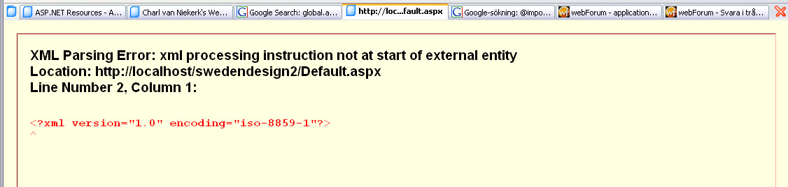

Sen, också, jarvklo... Du säger att jag ska ha med en <?xml version ---?>
Men det är så att jag skickar med lite av den informationen i headern:
<%@ Page Language="C#"
ContentType="application/xhtml+xml"
ResponseEncoding="iso-8859-1" Inherits="Normal"
Src="Default.cs" %>
och om jag lägger till
<?xml version="1.0" encoding="iso-8859-1"?>
i början får jag det felet som jag har bifogat!
Alltså fungerar det inte riktigt då.

Jodå - men du måste se till att det som verkligen går ut till webbläsaren är exakt så som zcorpan och jag skrev - och om det är så eller ej framgår inte av det du skärmdumpade...
Och för oss som inte är så bevandrade i C# och .NET...
Gör en "view source" på det som genererar felet du visar upp i din bifogade fil och ta sedan en skärmdump på rad ett av *den* koden istället så skall vi se vad felet på rad 2 egentligen är - förmodligen står där helt enkelt ett &-tecken nånstans i slutet på rad 1 eftersom den får för sig att <?xml?>-deklarationen är en del av ett "external entity" ;)
En xml-prolog (<?xml...?>-tagg) måste ligga i den absoluta början av filen för att inte MSIE skall kräkas på den - rad 2 (som i din skärmdump) är oavsett hur rad ett ser ut inte bra nog ;)

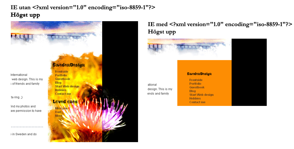

Medlem sedan nov. 20041 189 inlägg
Nej, ie kräks i vilket fall som helst, och mozilla firefox kräks om den inte är högst upp, men klarar av att visa all css OM den är högst upp.
Kolla bifogad. Firefox klarar både utan och med.

Så vitt jag vet fungerar inte application/xhtml+xml med IE över huvud taget... :) IE tar dock emot text/xml och application/xml, men fortfarande saknar den stöd för XHTML.
Det borde vara ganska lätt att med en IF-sats i ASP skriva ut det, beroende på din Content-Type... Nu är jag inte så hemma på ASP men jag kan skriva hur det ser ut i PHP:
<?php
$charset = 'utf-8';
if (stristr($_SERVER['HTTP_ACCEPT'],'application/xhtml+xml'))
 $xhtml = true;
else
 $xhtml = false;
if ($xhtml == true) {
 header ("Content-Type: application/xhtml+xml; charset=$charset");
 echo "<?xml version=\"1.0\" encoding=\"$charset\"?>\n";
 echo "<?xml-stylesheet type=\"text/css\" href=\"style.css\"?>\n";
} else {
 header ("Content-Type: text/html; charset=$charset");
När du pratar om PIn - menar du då min <?xml-stylesheet ... ?> eller vad?
Japp :)
Är ett xml-stylesheet XSL? Eller vad är det då i sin tur?
Nej... Däremot kan man länka in XSL-dokument med en PI precis som med CSS-dokument. :)

Och om alla webbutvecklare resonerar så kommer det att dröja ytterligare evigheter innan tekniken blir etablerad. Någon måste visa vägen. Någon måste sätta press på webbläsartillverkarna (läs MS). Om man bara säger:
"Det här är ny bra teknik, den skulle vi använda om någon kände till den och alla webbläsare hade stöd för den" så kommer det att dröja väldigt länge innan någon känner till den och alla webbläsare har stöd för den.
Så de påtryckningsmedel du föreslår är personer som gör en liten hemsida som inte fungerar någonstans. ;) Nja, press ska absolut sättas på dem, men det borde vara ett myndighetsansvar. Vi har ju redan W3C som sätter spelreglerna.
Det är inte webbansvarigas uppgift att påpeka det för webbläsarföretagen. Och att göra webbplatser som inte ens fungerar i dagsläget sätter inte "press" på dem. Det idiotförklarar bara de som använt den nya tekniken eftersom det inte fungerar någonstans. Det är som att börja använda CSS3 redan nu.
All ny teknik har barnsjukdomar, webben är knappast något undantag. Man har inte råd att satsa pengar på något okänt.
Tinwëlint skrev:
Och förresten så har ju echoSwe påpekat flera gånger att han inte tänker utesluta användare på grund av det här. Det går faktiskt att skicka olika dokument till olika webbläsare.
Det är bra. Men varför har man då två versioner?! Det räcker väl med den som fungerar med dagens teknik! ;)
