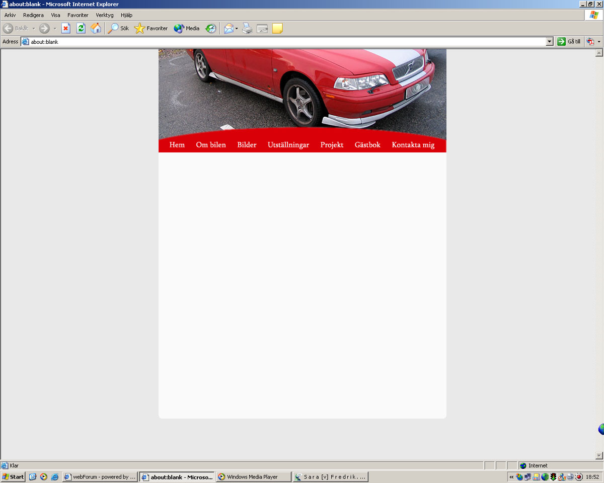

Mika3lMedlem sedan nov. 20018 492 inlägg
Här är en bild på hur jag vill ha det. :)

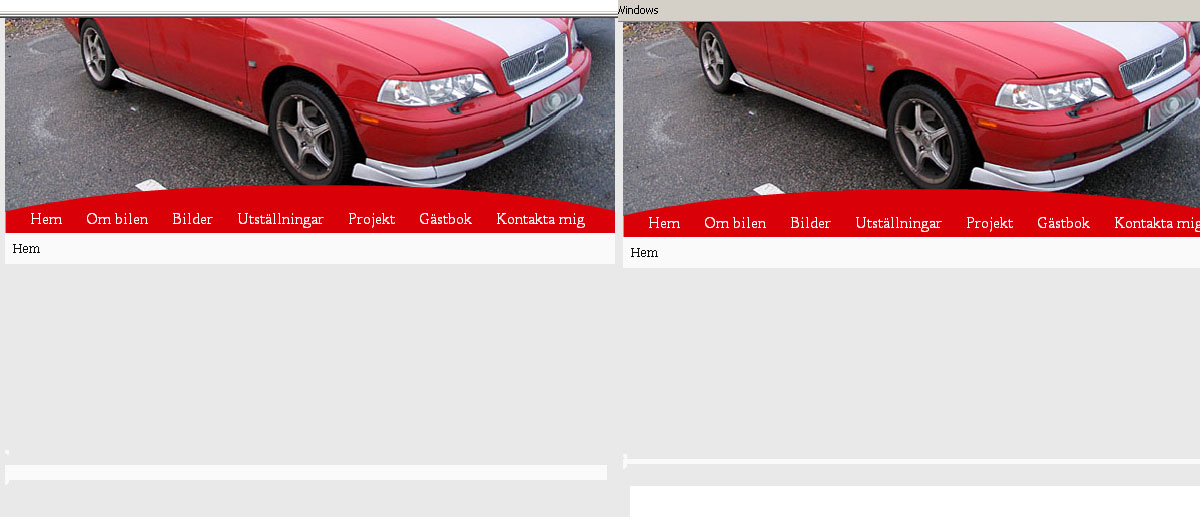

Blir ju inte rätt men det närmar sig ju iaf. :p
Skickar med en bild hur det ser ut i IE resp. Firefox.
