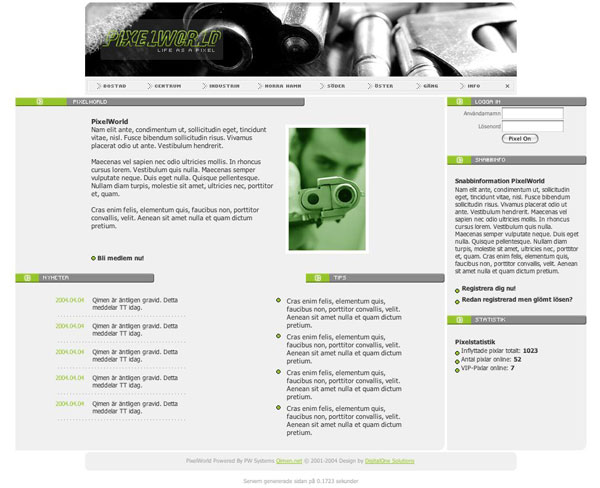

Om man har en sida som validerar rätt för html 4.01, ser perfekt ut i alla webbläsare man testat i utom just Safari på mac. Är det något man kan göra åt? Min sida blir helt muppad i Safari. Kan det vara så att det är en bugg i Safari eller bara att den kör på något annat sätt?

Detta är visserligen inte den version jag jobbar med utan bara grunddesignen, men samma fel uppenbarar sig här. Jämför man i Internet explorer/mozilla/firefox så ser det ok ut (lite småfel bara) men i safari har det spårat ur helt.
http://www.pixelworld.se/works/pw-temp/
GislavedMedlem sedan nov. 20041 740 inlägg
Egentligen är det väl bara en tabell som spräcks av någon anledning? Det är förmodligen något element som tänjer ut hela tabellen.
QimenMedlem sedan juni 20015 009 inlägg
Det trodde Tengblad och Okkido med men jag hittar inte felet. :(

Vilken tabell är det då?
Ni som har Safari kan väl skärmdumpa?
Safari. :)

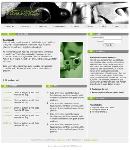

Okej då.
TengbladMedlem sedan dec. 19998 277 inlägg
Hur funkar denna i Safari?
Har inte möjlighet att kolla själv
Tengblads senaste version ser bättre ut än den förra.
Innebär det att maindelen är lika bred som toppen?`
Japp.
Gislaved skrev:
Japp.
Kalas tack!
Det var tabellen längst ned till vänster som ställde till det, Tengblad tog bort bredden på den. Sen blev det bra. :)
