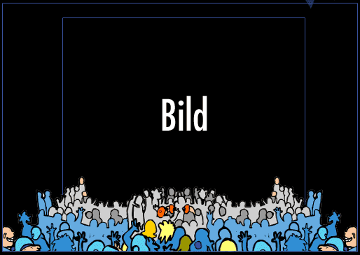

har lagt en layer i en tabell men nu vill jag att den ska ha "valign="bottom" har testat detta men det vill sig inte.
<table width="550" border="0" cellspacing="20" cellpadding="0">
		  <tr>
		    <td class="border" valign="bottom">
			<div id="crowd" style="position:absolute; width:508px; height:120px; z-index:0; background-image: url(gfx/crowd.gif); left: 21px;"></div>
			<table border="0" cellspacing="20" align="center">
			  <tr>
			    <td class="border">
					<img src="gfx/3066441.jpg">
				</td>
			  </tr>
			</table>
			</td>
		  </tr>
		</table>
Bilden crowd.gif är en genomskinlig bild som ska ligga över 3066441.jpg är tanken, hoppas ni förstår.
Går detta att lösa?

Bifogar ett exempel.
Hmm...
Funkar det för dig att göra tvärtom i din lösning? (dvs lägga bilden "3066441" som bakgrundsbild i tabelcellen och sedan lägga "crowd" som en <img> som är "bottenjusterad" i cellen ?)
För i så fall skulle du kunna köra typ såhär:
<table width="500" border="0" cellspacing="0" cellpadding="0" style="height:500px;">
  <tr>
    <td valign="bottom" style="background-image:url(testbild3.gif);line-height:0;font-size:0;">
      <img src="bottenbild.gif"> <!-- "crowd" -->
    </td>
  </tr>
</table>
Testa här: http://member.webforum.nu/2241/bildoverlaymedtabell.html
Nackdelen är då förståss att själva bilden inte automatiskt kommer med i utskrifter... - men ändå ;)

Tyvärr så går inte det så bra, som du ser så ska crowd ligga över men huvudbilden ska ligga i en tabell som ligger i tabellen där crowd ska ligga...
Hmm det blev grötigt det här, i värsta fall så får jag läsa ut bildens storlek med PHP och sen koda positonen för layern men det vill jag helst slippa.
Fler bra ideér mottages gärna!
SpinxMedlem sedan nov. 200321 inlägg
Har löst det nu, blev att jag läste ut storleken på bilden med hjälp av PHP.
