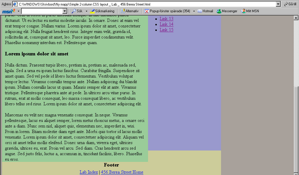

Jag vet inte om det är jag som gör fel eller vad, men så här testade jag:
Sparade först css och xhtml på hårddisken, men döpte om webbsidan till html för att jag ska arbeta i html. Tog även bort doctype o.s.v.
Efter det testade jag, och nu blev det varken centrerat eller jämnt där sidebar gränsar mot footer.. bifogar bild

Nej, grejen är att sidebar inte sträcker sig ända ner. Det är ett vanligt problem. Man kan lösa det genom att ha en bakgrundsbild som ger skenet av att sidebar sträcker sig längre än den gör.
http://www.alistapart.com/articles/fauxcolumns/
/Red
